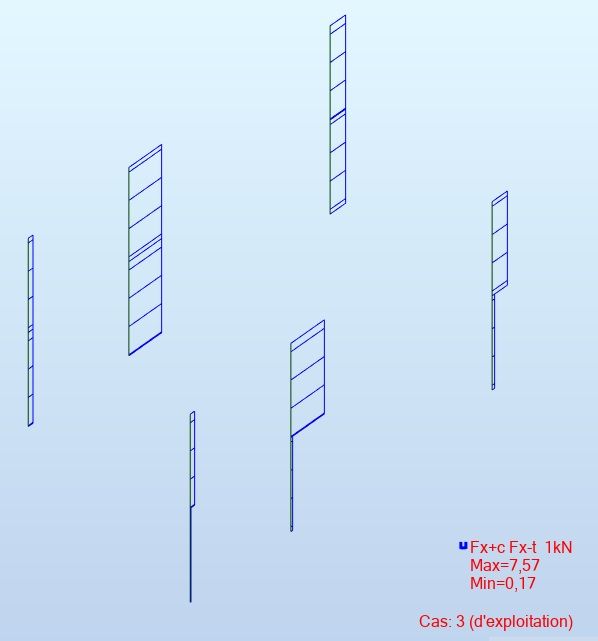

Bonjour chers tous. j'avais posté un souci au quel je n'ai pas eu de réponse. je serai heureux si vous m'accorder un tout petit peu de votre temps. mon problème est le suivant:  Lorsque je conçois ma structure dans RSA (système poteau ,poutre) pour prendre les charges verticales et des voiles juste au sous-sol pour reprendre les effort horizontales dû à la poussée de terre. Le constat que je  fais est que  la descente de charge est erronée mais celle ci devient correcte si je supprime les voiles. vous remarquerez que sur le petit exemple joint que les charges au lieu d’accroître en descendant diminue plutôt. merci d'avance pour vos interventions

L'effort normal augmente bien dans les poteaux, sauf pour les poteaux liaisonnés au voile. Pour ces poteaux une partie  de l'effort se diffuse dans le voile.

@Simau merci beaucoup pour l'éclaircissement. N'y a t il pas un moyen pour éviter cette diffusion des efforts du poteau dans les voiles ou est ce normal que les voiles reprennent une partie des efforts des poteaux.

Si le voile est solidaire du poteau, i y aura une partie de l'effort de compression qui passera dans le voile.
Si vous desirez qu'il n'y ai pas diffusion vous pouvez desolidariser les 2 éléments en prévoyant des relachement dans les bords du voile en contact avec les poteaux.
