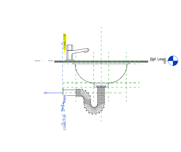

Escribo porque en una familia de pieza sanitaria utilizada en un modelo llego a ver que tiene un sifon incluido pero cuando abro la familia para editar el conector (pues esta mal ubicado), el sifon es un grupo de modelo y aunque lo veo en los cortes, no llego a visualizarlo en una vista 3D para poder colocar el conector en el punto correcto de salida.
Vista en sección.
Vista 3D
Cómo podria hacer para ubicar correctamente el conector para que su salida se refleje en la salida del sifon?.

It is not a 3D element in the family it is just made up of lines.
You could replace the trap with a p-trap nested family or else you could create a sweep.

It would also be very easy to create a sweep, you just sketch the path and have a circular profile to extrude along the path. You can tie the radius or diameter of the circular profile to a dimension parameter to allow you to vary the bore of the trap.

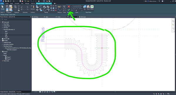

Hola @yislerivero, te comparto una forma muy sencilla de solucionarlo manteniendo tu detalle tipo dibujo y adicionando la pieza que necesitas para reubicar el conector:
  • En una vista left, en el menú crear iniciarás una geometría tipo sweep:
  • Una vez iniciada crearás el eje de extrusión de tu pieza y finalizas con la palomita verde:

  • Finalizas con la palomita verde y ahora arriba busca la opción de Visibility Settings y desmarca que la pieza sea visible en las vistas planta, frontal y laterales, de tal forma que cuando lo veas en esas vistas sea el detalle 2D el visible y la geometría esté oculta. Así conservas las dos cosas:
  • Por último, toma tu conector y con la opción de Pick new host reubícalo a tu pieza:
  • Listo, tienes tu conexión en donde corresponde y puedes seguir usando el detalle 2D.
