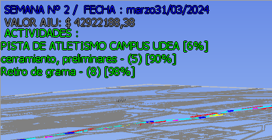

Hola, hay forma de ponerle los punto que indican millones o miles al valor que me enlaza navis en la simulación de  timeliner? es muy poco amigable leer estas cifras sin los puntos.

Hola @soportecivil5_dif espero te encuentres muy bien. Comentarte que lamentablemente esto no es posible o por lo menos hasta ahora no he logrado encontrar una solución, ya que es un tema que también he buscado solucionar.
El Costo se limita a extraer la cantidad que ingresaste en él time liner y agrega un punto o coma para separar los centavos, pero no mucho más y en el apartado de Overlay Text no da una opción que permita configurar las unidades de las cantidades en costos. De tal forma que el Override Text, solo permite agregar palabras clave.
Esto es debido a que la cantidad en realidad es un número genérico, lo puedes comprobar si lo exportas a CSV. Ya en excel puedes cambiar la configuración a moneda y sí que te mostrará la separación, sin embargo, al reimportarlo arrojará un error al no encontrar información.
Esperemos se adicione alguna opción en este sentido en el futuro o si llego a encontrar alguna solución con gusto la comparto.
