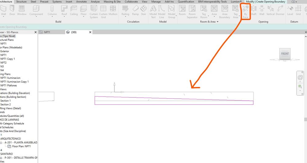

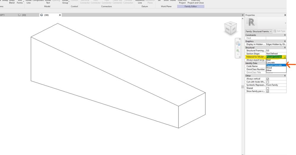

Por alguna extraña razón, esto solo ocurre si en ambas vigas el valor del parámetro de comportamiento en el modelo está definido como "Concreto".  Dicho esto, si las necesidades del modelo lo permiten, bastaría con modificar una de las familias y cambiar el tipo de material a "Concreto Prefabricado (Precast Concrete)" u "Otro (Other)".
Si no se puede modificar la característica del material en la familia, entonces puedes colocar vigas de sección uniforme y utilizar la herrmienta "Hueco por Cara (Opening by Face)" y cortar la sección.
Las imágenes siguientes te servirán de guía.
Espero te sea útil.
