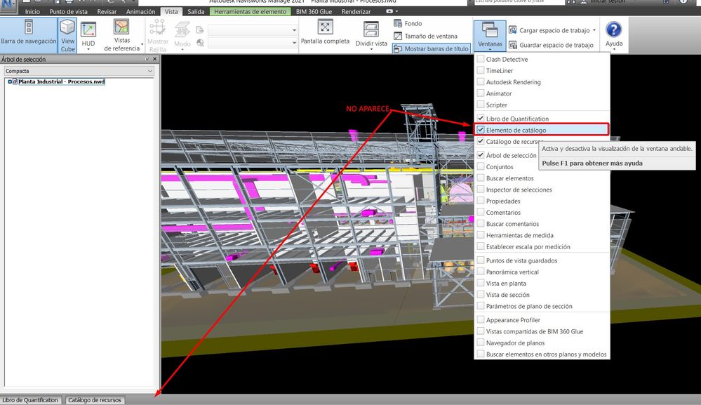

Estimados,
Alguien podría ayudarme con este tema por favor?
Necesito ubicar dicha opción ya que es  muy importante.

Buenas estas usando Navisworks manage 2021?
SI utilizas la version Freedom no te aparece, en cambio en la Manage, si.
Revisa si abriste el programa correcto.

Prueba con esto, en cargar espacio de trabajo, presiona en estándar.

Hola si esta pero yo creo que la moviste muy abajo en tu pantalla (mas abajo de la barra de tareas de Windows) esta oculta como ves en mi pantalla
Si tienes otro monitor hay que ver que no este en otra pantalla, pero cuando uno la mueve muy abajo de la barra de tareas y es inalcanzable, lo mas fácil es oculta la barra de herramientas para que la puedas ver y mover hacia arriba.

Hola, si es Naviswork Manage 2021

@Jamhmer_Oc , ahora si aparece.... muchas gracias por tu solución.

Gracias de todos modos, pero se solucionó según indicado por Jamhmer_Oc
