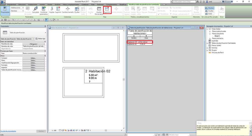

Hola @Anonymous,
si quieres suprimir la habitación del todo, pulsa el nombre en la tabla y pulsa Suprimir en la parte superior en el cuadro Filas. (Te adjunto una captura también).
Espero que te sea útil!
Un saludo!
PD. Recuerda que la habitación y la etiqueta de habitación son cosas distintas: Si suprimes sólo la etiqueta, la habitación se mantiene. Si quieres volver a poner la etiqueta sólo tienes que pulsar en Arquitectura/ Habitación y Area/ Etiquetar Habitación; y volverás a tener la misma etiqueta con el mismo nombre. Si lo que eliminas és la Habitación en sí (las aspas) es cuando te aparece como "Sin colocar". Si la suprimes desde la tabla es cuando desaparece del todo.
