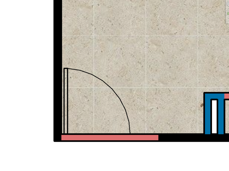

Tengo este problemas con las puertas las cuales al colocarlas no me generan el hueco o el vano en el muro, igualmente me pasa con las ventanas y no se porque razón pasa esto, no es un problema de visualización porque si me voy a la vista 3D se puede ver como en la imagen que adjunte la puerta esta pero no se genera el respectivo corte del muro.

Hola estimada @Anonymous,
Te sugiero revisar los Filtros de Fase asignadas a la vista, particularmente me sucede lo que mencionas cuando creo elementos en Fases diferentes, por ejemplo: El muro está en Fase Existente y la Puerta en Fase Nueva Construcción, y cuando la Vista tiene el Filtro de Fase "None" pasa lo que mencionas,
Cambia el filtro de Fase de la Vista a Show Complete y verás que si se corta el vano de la puerta en el muro,

  Una de las razonas puede ser que la altura del muro es menor a la altura de la puerta. Por ejemplo si la puerta mide 2.10 m de alto y el muro solo 0.5 m de alto entonces la puerta no podrá cortarla porque todos los objetos que se cortan en vista el planta están al nivel de vista del sujeto. Esas lineas que se ven sobre la puerta en realidad es el muro que lo ves desde arriba ya que esta muy bajo. moraleja.. revisa la altura del muro quizás le diste un desface sin darte cuenta o lo diste demasiado pronunciado.

Gracias por la sugerencia, pero ése no es el problema. Tengo puertas ventanas y muros todos en Fase "Nueva construcción" y me sucede lo mismo, pero en planta alta, plano "Nivel 2", no así en plano Nivel 1 = planta baja.
En planta de Nivel 2 las puertas y ventanas no cortan las paredes, pero en perspectiva o secciones 3d se ve que están bien colocadas.

el problema se resuelve de esta manera:
en la ficha de Propiedades del plano en el que las puertas y ventanas no aparecen cortando a los muros o paredes, p.ej. en mi caso era el "Nivel 2" , en la sección "Extensión", en el renglón "Rango de vista" aprietas el botón "Editar".
Aparece un cuadro de diálogo que te da para elegir valores en las siguientes opciones:
  • Plano superior
  • Plano de corte
  • Plano inferior
En "Plano de corte" si tienes una medida mayor a la altura de las puertas y ventanas, p.ej. 2,50m, nunca verás el corte de las puertas y ventanas en las paredes. Lo cambias a p.ej. 1,00m ó una altura menor a la más alta de las puertas y ventanas que has colocado, y automáticamente aparecerán las paredes cortadas.

A mi me funciono seleccionando el muro y luego activando en propiedades, la casilla "estructura", inmediatamente se recortaron los muros dejando el vano libre en las ventanas y puertas.

Hola, para los que leen ahora en 2025, me funcionó lo siguiente: seleccionas el muro le das pin y luego unpin, después de hacer eso las ventanas y las puertas se muestran como debe ser.

Hola, a mi a pesar de usar el pin y unpin no me corta la puerta el muro cuando la hago, veo el 3d y si corta pero el 2d no 😞 ayudaaa porfa!

Holaa, probe y lo resolvi, era la altura del plano de corte  que tenia  la planta baja que hacia que no se vean las cosas, ya pude!!! ahora estoy renegando con colocar aberturas en muros de 10 cm, no me deja colocarlas en demas espesores superiores si, el problema debe ser el espesor del muro, pero me resulta raro que en un moro de 10 cm no pueda colocar una abertura
