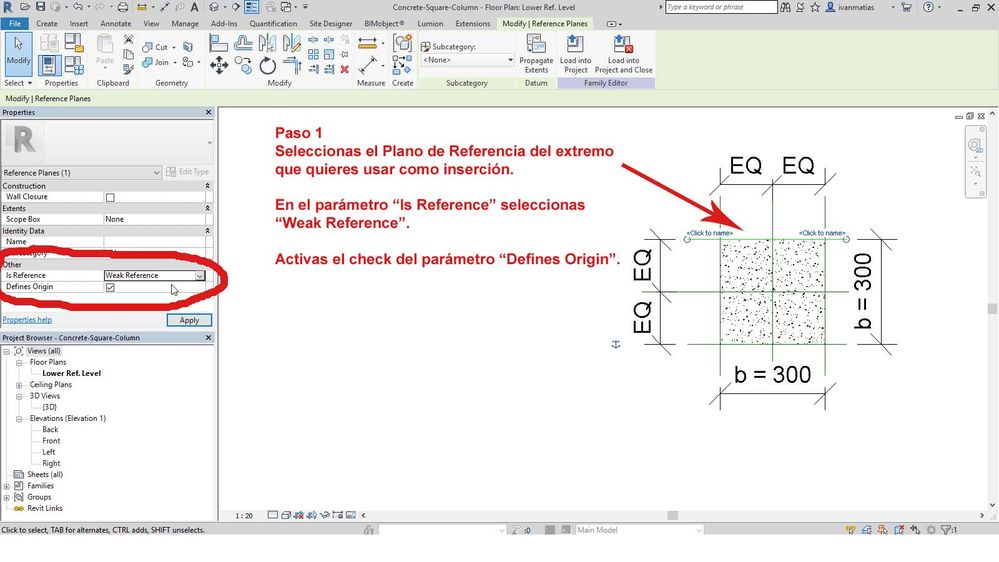

Buenas, estoy intentando crear una familia de pilares en la cual yo puedo decidir cuál es el punto de inserción del mismo, en la actualidad lo que él hace es una familia que se inserta en el punto central y con un elemento anónimo el punto de crecimiento con un parámetro de visibilidad, pero lo que yo deseo es el poder hacer que el pilar tuviese el punto de inserción en el punto de crecimiento del mismo.

Iniciaré mi comentario diciendo que: "dos Planos de Referencia perpendiculares que definen origen, generan un punto de inserción".

Buenas tardes Ivan,
La cuestión no es cambiar el punto de inserción de un pilar, eso es más o menos fácil, la idea es generar una familia en la cual yo pueda decidir cúal es el punto de inserción de la misma en función de hacia donde quiero que decrezca en función de la altura. Eso es lo que quiero hacer.

Si es definir la altura o profundidad de la columna esto es más fácil todavía.
Aqui una imagen de muestra:Altura Col.jpg
Luego me comentas si esto era lo que buscabas.

La única manera de hacerlo es como menciona @IVAN-MATIAS.
