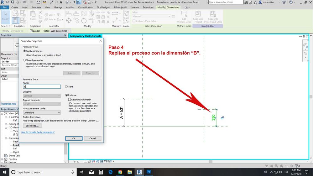

Muy buenas,
Quiero crear una tubería con una sección conpleja, he decido por hacer una familia con perfil métrico basado en línea. ¿ Puedo poner un parámetro que sea la pendiente o la altura de los extremos ? De ser así ¿ Cómo se haría ?

Para lograr tu cometido entiendo la forma mas fácil es generando diferentes alturas en los extremos de la tubería. Aquí te dejo algunas imágenes indicando los pasos a seguir:

Sobresaliente la explicación! Muchas gracias!! Problema resuelto.
