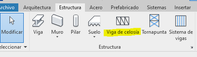

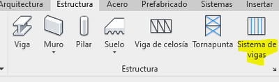

Que tal,alguien por favor me podria ayudar como realizar esta estructura metalica por favor no entiendo muy bien como hacerlas,gracias
@jasenciosvilca para una mayor claridad @joaquim.moral ha editado el título original: TECHOSCON SERCHAS METALICAS
Recuerda consultar cómo escoger el mejor título para tu post. ¡Gracias por participar!
6.109 Vistas
3 Respuestas
Respuestas (3)
Mensaje 2 de 4
Juanfranciscoangel
Buenas @jasenciosvilca debes aplicar el uso de vigas de celosia:
1-Deberias crearte una familia las diagonales y montantes necesarios.

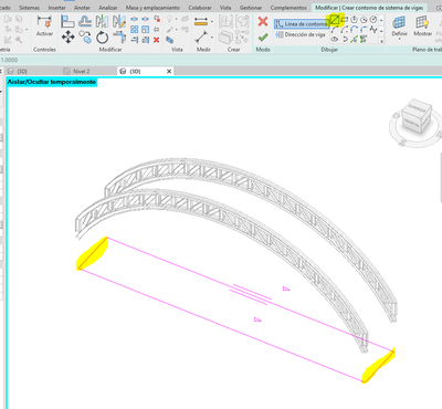

Ejemplo que hare exagerando para que lo puedas comprender:
2- Copias una al lado de la otra:

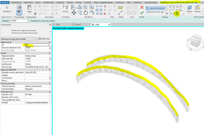

3- Aplicas Sistemas de vigas:
Y debes tener activo: 3D y Seleccionar soporte, luego de eso tocas los cordones superiores:
Y cerrar con linea el perimetro:

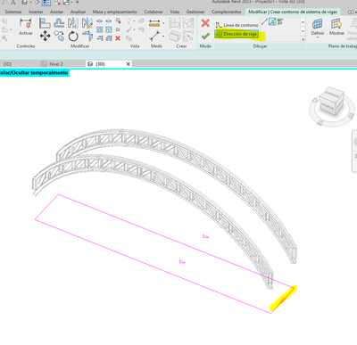

Y antes de finalizar, establecer la direccion de viga:

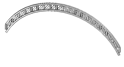

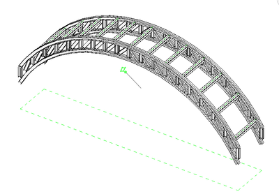

En gereral te quedaria asi:
Claramente, deberas jugar con las distribuciones, tipos de perfiles, giros, etc.
