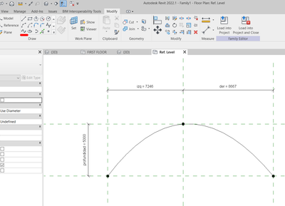

Buen dia compañeros.
Quisiera saber como puedo parametrizar en esta familia adaptativa un curva, lo que requiero es q pueda darle un grado de curvatura y que sea de manera paramétrica, pero al generar una cota desde el eje de referencia me desplaza todo mi elemento  a partir del eje, y lo q requiero es q mantenga este mismo eje, agradezco si alguien me puede colaborar, gracias.
FAMILIA ADAPTATIVA
A LO QUE QUIERO LLEGAR.

@jaiden.rincon
Hola.
El objetivo de los componentes adaptativos es que precisamente su geometría se adapta a otra referencia geométrica, por eso no necesitan cotas/dimensiones en eso puntos.
Ayuda | Componentes adaptativos | Autodesk
Necesitas es usar la plantilla de Metric Mass/Masa Genérica. Es probable que ya en tu nueva familia requieras usar restricciones de igualdad: Ayuda | Acerca de las restricciones de igualdad | Autodesk
Saludos.

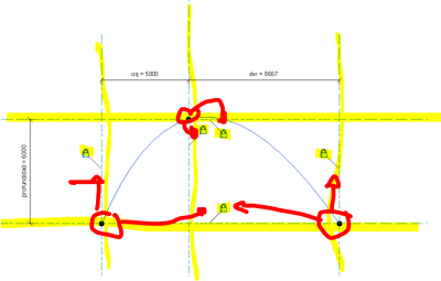

Hola!
Concuerdo con lo que dice el compañero @Organon
Pero si lo quieres parametrizar podrias usar la curva tipo S de puntos
y alineas y bloqueas los puntos a planos de referencia que estén parametrizados
La otra que veo en tu imagen es que tal vez te esté faltando es que para que sea flexible tu forma naturalmente y la puedas ajustar a ojo sería hacer tus puntos adaptativos
Gustavo Ubriaco Contreras
Mensaje 4 de 10
jaiden.rincon
Excelente, eso era mas a lo que quería llegar, muy amable por tu respuesta elaborada..
