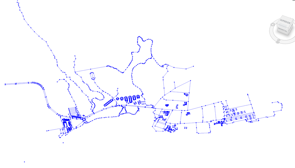

He logrado que se me vean las masas. Ahora necesito seleccionarlas, pero no me aparece la familia masas.
Y por ultimo, quiero saber como extruir las calles ya que ahora mismo me aparecen lineas.. Lo he intentado con el sistema que ya estaba creado para extruir los edificios, pero no ha funcionado..

Cuando pases la geometría de Dynamo a Revit, deberías poder ver en el navegador de proyectos, entre las categorías Escaleras y Montantes de Muro Cortina, la categoría Masas. Ahí estarán cada uno de los edificios.
Extruir las vías no me parece apropiado; si la topografía varía, tendrías que establecer pendientes a todo lo largo de la geometría, a parte de que tener un modelo 3D de la vialidad (que ni si quiera es preciso) le agrega innecesariamente mucho peso al archivo.
Lo ideal sería (sobre todo en ese nivele de detalle) representar las vías con Subregiones en la topografía (para esto deberías tener una Superficie Topográfica primero).
Esto último lo harías convirtiendo a curvas de Revit (a líneas) el eje de las vías que presenta Dynamo; a partir de dicho eje utilizas la herramienta Subregión (de la pestaña Masa y Emplazamiento, panel Modificar Emplazamiento). Entonces trazas los bordes de la calle con la opción de seleccionar líneas y estableciendo un desface de aproximadamente la mitad del ancho de cada vía.
Cuando termines de trazar un área cerrada de todas las vías, cambias el material de esa subregión por uno con apariencia de asfalto.

khevtes
No me aparece la categoría masasNo me aparece la categoría masas
Logré hacer la topografía pero como bien has dicho, no es muy preciso... por eso prefiero extruir las calles..
