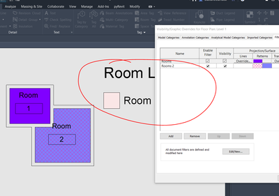

Hola, estoy creando filtros para colocar achurados a las habitaciones, pero no me aparecen reflejados en la vista. El filtro lo creé con el parámetro de acabado de suelo, y alli en las imagenes se ve que ya la habitacion tiene asignado el parametro pero aun asi no se ve el filtro.

en Visibility graphics enciende interior fill y se solucionará

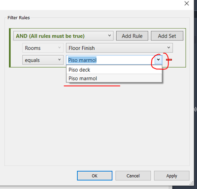

También pude que convenga poner equals en lugar de contains, para evitar un error de dedo

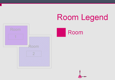

y la línea del contorno se encenderá también
Le puedes cambiar el color aqui
O para que no salga y el color se vea como el que color que elegiste pon la etiqueta de lista de rooms solo para que tus filtros salgan sin necesidad de encender el interior fill mencionado en el post anterior
De hecho el color sale nitido y en el otro se ve como clarito
si no quieres ver la leyenda la puedes apagar
