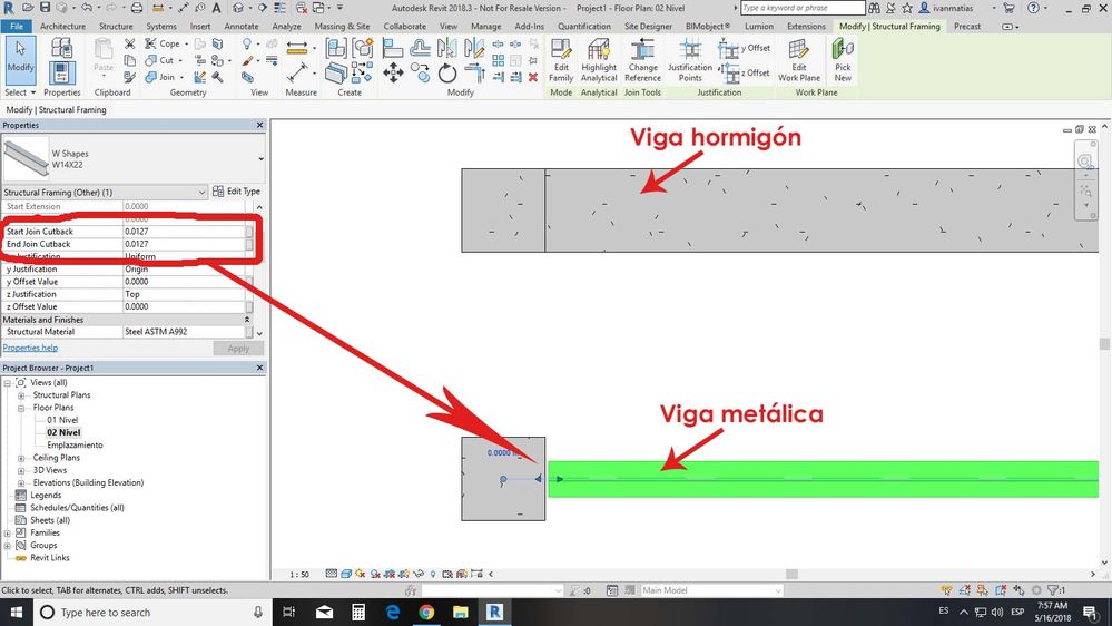

Buenas noches tengo un problema al modelar la viga este me genera un desface de 1.27 cm, he leído acerca de "modificar la reducción de elementos de estructura", el cual indica que:
   Defina la configuración de reducción para ejemplares de elemento de estructura en la paleta Propiedades.
   Por defecto, la reducción es de 1/2 pulgada (1,27 cm).
  1. Seleccione uno o más ejemplares de viga unida.
  2. En la paleta Propiedades, en Posición geométrica, localice los parámetros Reducción de junta inicial y Reducción de junta final. Ajuste los parámetros según se requiera.
  Pero al seleccionar la viga no encuentro esas opciones (reducción de junta inicial y final) en la paleta de propiedades dentro de posición geométrica.
si me podrían ayudar con esto les agradezco

Por lo que veo en la imagen adjunta estás usando una viga de hormigón in-situ por ende la columna y la viga se funden debido al material.
En caso de una viga metálica, estas si tienen el parámetro que buscas para regular el espaciamiento entre la terminal de la viga y la columna.
Aqui una imagen para ilustrar el tema:Junta de viga.jpg
Saludos desde la República Dominicana.

Buenas @IVAN-MATIAS gracias por responder si efectivamente al revisar la familia de pilar en T que había creado no le había asignado un material para comportamiento de modelo la viga tenia asignado pero el pilar no al cambiar a concreto la unión se realizo y efectivamente la propiedad de desface es una propiedad presente en vigas metalicas
Quedo muy agradecido por su ayuda saludos desde Perú
