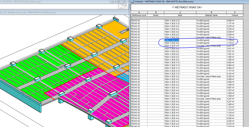

Buen dia,
Estoy tratando de hacer una tabla de materiales, pero encuentro valores duplicados en vigas, lo he podido notar cuando he asignado un tipo de material a las vigas y al obtener la tabla de materiales me aparece la misma viga con el mismo volumen pero con otra descripcion de material, no se a que se debe eso, necesito ayuda gracias.
En la planta he seleccionado todas las vigas y todas tiene el material 280, en la tabla no se porque me aparecen las demas con material 420 y hasta concrete, cast-in-place-gray.

Intenta ver si has dibujado el haz dos veces, si lo has dibujado dos veces elimina uno de ellos.

Si eso fue lo primero que se me ocurrio pero elimine uno y se me borrro los dos resultados, ademas que no solo me pasa con esa viga, con varias de ellas que tienen ese problema.
