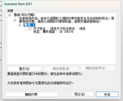

revit 2021,
我制作了一个格构式支架的族,
使用实例参数控制横杆、斜杆的数量等参数,
当族实例放置的高程小于3.75米的平面时,
族工作时正常的,
但放置的高程超过3.755(精确分界值没找到)时,
族工作就不正常了,
感觉横杆的阵列方向是沿z轴负方向的。
如果族实例放置在标高1上,
设置底部偏移,
当底部偏移值超过3755时,
族工作也就不正常了。
如果是向下偏移,
则不会出现问题.
不知道我这个族文件哪里出了问题,
哪位朋友有兴趣帮忙检查一下,
附件中我传了rvt文件。
另外我使用2026版测试,
问题是一样的。
谢谢!!!

您好
請在编辑族群时,取消"横杆间距"的锁定(下圖)
我这边解锁后,载回项目测试正常

首先说声谢谢!
我尝试着取消了“横杆间距”约束,
结果任然是错误的。
另外这个参数是用来调整族实例的,
如果取消约束,
族实例无法调整,
也是无法满足要求的。

根据这个提示,
我找到了解决方法!
用尺寸标注控制参照面,
将横杆锁定到到参照面后,
族工作就正常了。
