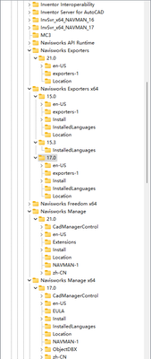

mingway
回复: wuyun5
看来程序安装都正常,那就剩程序关联问题
不知您是否会使用註冊表编辑器 (Regedit)
下面是我的註冊表编辑器画面 (Navisworks Exporter 18.0 对应 Revit 2021版本)
路径:電腦\HKEY_LOCAL_MACHINE\SOFTWARE\Autodesk\Navisworks Exporters x64\18.0
看看这里的资料(架构)是否相同,如果这里有缺,那执行不成功就合理(建议可从其他电脑导出后再回到这电脑导入)
但如果这里的资料(架构)正常,那...我就没有其它方法了
请注意!註冊表编辑器(Regedit) 与Windows关联重大,如果您不是很了解如何执行或操作,建议找MIS或有经验的朋友协助
Mingway
Product Support Manager
Concord Tech Co, Ltd. 協勤資訊有限公司
LinkedIn
16 条消息(共 19 条)
wuyun5
回复: mingway
能帮我看一下我的注册表信息吗?
我使用的是revit 2024和navisworks 2024,电脑是64位系统。
17 条消息(共 19 条)
mingway
回复: wuyun5
2023、2024的树状架构不太一样
我目前也看不出来2023、2024怎么判断
但有看到你17.0的记录,应该是2020版,可以比对一下我2021截图
Mingway
LinkedIn
18 条消息(共 19 条)
mingway
回复: wuyun5
嘗試了一下
註冊表 HKEY_LOCAL_MACHINE\SOFTWARE\Autodesk\Navisworks Exporters 裡面
20.0 代表 Navisworks Exporter 2023
21.0 代號 Navisworks Exporter 2024
您的截圖有見到 21.0,表示Navisworks Exporter 2024已安裝且有效,目前沒想到其他的方案
只能提供我的畫面供您比對與參考了
补充:我把21.0更名后,重新执行Revit 2024 就会出现跟你一样的状况(点击Navisworks 设置没反应)
把名字改回来原本的21.0,重新执行Revit 2024 可以正常操作
所以我觉得你可以找找手边其他电脑,比对一下这里的设置
