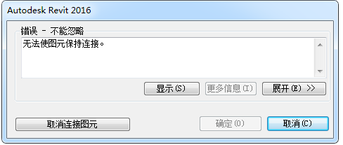

空心拉伸体圆柱,用来剪切现有的模型,但是当剪切时会弹出错误“无法使图元保持连接”,找不到问题出在什么地方?

能否将您的族提供给我测试看一下具体问题?

可以,文件已经上传至附件,非常感谢

您好,模型已经收到,我们正在进行对模型进行测试

    在剪切时出现您所说得提示的原因是因为您的模型尺寸过大引起的(您的模型半径为20698236mm)。
    关于Revit对于模型尺寸的要求的可以参考这一个链接:https://knowledge.autodesk.com/support/revit-products/learn-explore/caas/CloudHelp/cloudhelp/2016/EN...
(中文版链接:http://help.autodesk.com/view/RVT/2016/CHS/?guid=GUID-DB17C879-3A44-471C-8C66-2A1CAD0A6C05,或者Revit20...疑难解答:模型设计”——“疑难解答:编辑图元“——”切割或连接几何图形失败“)。
    建议您将模型尺寸调小之后再尝试剪切命令!

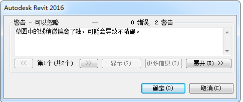

问题解决了,由于我是通过数据导入方式创建,所以忘记对导入数据进行feet处理了,非常感谢,这个问题解决了!还有一个问题想请教一下,我在用API创建模型时,用到旋转和放样,经常会出现这种警告sqed.png,虽然可以忽略但是还是想找一下原因,非常感谢了

您好,请问你创建模型的API的是哪一个,建议检查是否将坐标对正了
