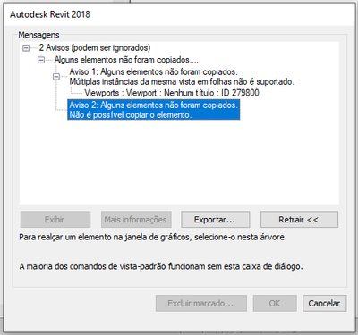

Eu já tinha tentado fazer isso, mas o meu revit não permite. Será que pode ser algo da versão (uso a RVT 18)?
Segue a mensagem de erro que aparece:

Tenta postar o vídeo com o procedimento que está fazendo,  e verificar quais são os elementos que não estão sendo copiados.
Não é problema do 2018, já vi isso acontecer quando tenta copiar uma vista de desenho (vista de detalhe) / (drafting view)
Vista de detalhe é parte do sistema, como as plantas, cortes, vistas. Você nem consegue limpar elas do arquivo como com as legendas, porem diferente das plantas, cortes e vistas são elementos 2d, não estando modelo 3d, mas como vista de modelo você não consegue copiar a viewport  (dando esse erro), Mas pode fazer a copia selecionado a vista de desenho no navegador de projeto Ctrl+C e Ctrl+V no projeto novo, ou copiar o conteúdo de um desenho para o outro, sendo mesmo modelo ou modelos diferentes.

Tentei fazer dos dois jeitos, mas nenhum deles deu. o que não esta copiando é o titulo da vista. Eu vou fazer um novo modelo, acho que é o mais facil.
