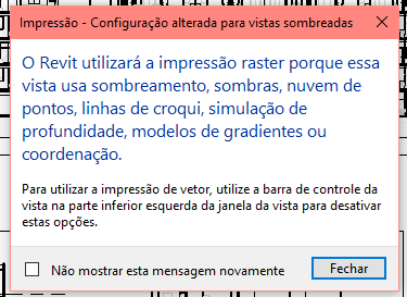

Após vários testes descobri, para salvar o pdf com fundo transparente você deve colocar em imprimir como um vetor, caso as vistas que estão na sua prancha estejam com sombra, estilo sem ser o linha oculta ou alguma das opções da caixa de diálogo abaixo, ele irá automaticamente utilizar a impressão raster, ou seja, com fundo branco.
Então para fundo transparente você deve:
- Deixar no estilo linha oculta;
- Desativar sombra dos desenhos;
- No plano de fundo, principalmente do corte, deve ser "NENHUM" (esse era o problema do meu);
- Tirar meio-tom do modelo de sobreposição.
