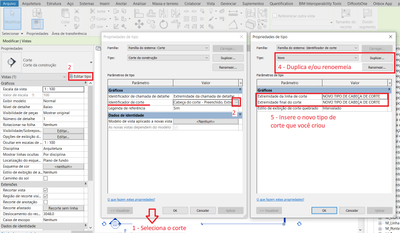

Sem salvar com outro nome, você carrega no projeto que irá funcionar e substitui a família existente.
Se tiver salvo com outro nome, terá que configurar.
Carrega a nova família depois
 Aplica as alterações e dá ok.

Olá @herbertrsj mesmo sendo possível o caminho que o grande @mauricio_mssf te apresentou, gostaria de deixar minha humilde contribuição, na verdade um conselho. Ao invés de editar, procure criar outra família, é o procedimento indicado. Na pasta de famílias vc vai encontra esse símbolo do corte, começe uma nova com ele. Depois disso, é só fazer os ajustes de parâmetros apresentados por @mauricio_mssf
