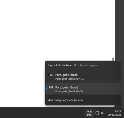

joiceipm
Eu estava com esse problema.... consegui resolver modificando o teclado ativo no meu windows 11, conforme imagem em anexo.
