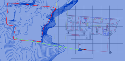

Estou usando um arquivo CSV em formato txt, apresentando as coordenadas de um lote para gerar a massa de terreno e ao gerar a topografia, não bate com a poligonal limitante do lote que está georreferenciada, inclusive essa mesma poligonal foi inseria por coordenadas compartilhadas com isso, o limite do lote casa perfeitamente com o georreferenciamento quando insiro no Revit, mas ao gerar a massa de terreno, o resultado se apresenta com o norte na orientação correta e suas curvas conforme o esperado, mas os pontos não batem com a coordenada.
A seta verde indica onde a massa deveria estar, inclusive esse ponto está representado no arquivo txt, mas na malha topográfica ele está deslocado.

com este CSV foi gerado?
as coordenadas destes arquivo levam em consideração a origem do "CAD"
esta origem é a mesma que a origem do seu modelo?
o que eu faço quando vou gerar um CSV para modelar topografias é utilizar uma exportação do REVIT para corrigir estes desvios antes da exportação da nuvem de pontos CSV

O arquivo CSV foi gerado Civil3D e nele, está também georreferenciado, logo tanto o arquivo com a poligonal limite do lote como o arquivo que originou o CSV, estão com o mesmo ponto de origem.

como ele foi georreferenciado?
não foi usando UCS né?
você equalizou o ponto de origem de todos modelos
o REVIT e o Civil trabalham coordenadas de forma diferente
