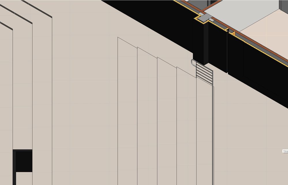

Olá pessoal.
Não sabia como fazer escada nesta situação então acabei utilizando o comando piso.
Vista parcial do auditório.Vista parcial do auditório.
Porém não sei como faço para adicionar guarda-corpo contínuo nesta situação. Não sei se é possível, mas como na prática a gente faz, imagino que deva haver alguma forma de resolver isso no Revit.
Situação - Utilizei o comando piso agora não sei gerar o guarda corpo contínuo.Situação - Utilizei o comando piso agora não sei gerar o guarda corpo contínuo.

Dá para inclinar o guarda-corpo. Só selecionar a linha de croqui e mudar de hospedeiro para inclinado, colocando a altura que vai finalizar a inclinação. Esse é o caminho
Ou refazer os degraus intermediários como escada mesmo

Exatamente @nagia.campos
