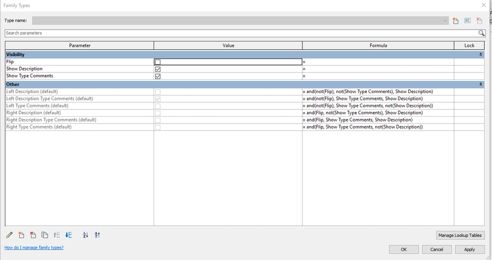

Estou fazendo uma planta chave onde ela tem regiões de preenchimento, a depender de cada folha, então fiz parâmetros de visibilidade em instância, conforme imagem. Alguém pode me dar uma luz de como fazer uma formula para quando clicar em Geral desativar os demais? no caso eu queria apenas para geral, ao clicar na geral, desativaria automaticamente as de setores...

Olá @Anonymous, Quando se aplica uma fórmula num parâmetro, você bloqueia a edição individual do parâmetro pela fórmula, então vai ter que criar dois conjuntos de parâmetros, um conjunto para aplicar a fórmula e nos elementos, e outro conjunto para controlar os parâmetros da fórmula.
Segue esse raciocínio que funciona.
1 - A fórmula 0=0 é para manter o parâmetro de controle geral sempre ligado.
2 - Coloca fórmula condicionantes em todos os parâmetros de controle dos elementos (esses parâmetros você aplica nos elementos).
3 - É o parâmetro de número inteiro para ligar ou desligar o geral.
4 - onde controla a visibilidade
Estrutura da fórmula que usei
if(Geral = 0, Ligar Geral, Ligar setor 1)
Exemplo da família em funcionamento.
Com o parâmetro geral no 1, você escolhe o que quer ver pelos parâmetros de ligar e desligar
Com o parâmetro geral em 0, todos ficam ligados
Vou deixar essa família de exemplo em anexo (rfa 2020) caso queiram ver o resultado que cheguei, se aplica também a família de anotação, podem ter outras formas de se chegar ao mesmo resultado, mais complexas ou até mais simples.

O caminho é este que o @mauricio_mssf mostrou, só não precisa criar um valor 0
a formula poderia ser semelhante a esta.
eu anexei a familia de anotação que do exemplo que estou citando.

Legal @f_santana, dei uma simplificada só usando um geral por parâmetro de "sim/não" e funcionou da mesma forma e mais simplificado.
Havia dado exemplo a partir de uma outra necessidade que tive em que haviam outras variáveis por isso precisava dos números.
Como esse caso é mais direto, para fórmulas as vezes menos é mais. Sábia que alguém iria simplificar, obrigado.
