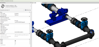

Está tudo funcionando corretamente, com a exceção de alguns elementos que se tratam de grupos de elementos, como é o caso de parafusos e porcas das minhas juntas de desmontagem:
Como podem ver na imagem abaixo, minhas Arruelas e parafusos possuem uma propriedade "Código EAP" = #.02.03.RECALQUE 2
contudo, quando o ifc é exportado esse conjunto de elementos vira diferentes elementos unitários e esta propriedade não está indo para os parafusos no arquivo IFC
Utilizando o comando "Editar Familia" vemos que a opção Compartilhado está ativa
alguma sugestão de como resolver este problema?

Pelo que entendi, esses parafusos são uma família aninhada compartilhada, e o seu parâmetro de EAP é um parâmetro de instância que está na família hospedeira. Se for isso mesmo, é por isso que seu parâmetro não preenche automáticos nos parafusos. Teria que ter estes parâmetros nos elementos e/ou famílias aninhadas, e ter este parâmetro atrelado ao parâmetro da família hospedeira.
Ajuda | Vídeo: Associar parâmetro de família a uma família aninhada | Autodesk
Ex:
Nesta imagem, tenho um módulo 2p+T que é uma família aninhada em uma família do conjunto com a caixa de passagem, porém quero que seu parâmetro Alta tenha o mesmo valor que o parâmetro da família hospedeira. Logo, tenho que criar o parâmetro na família 2p+T, depois clico nas duas barrinhas e associo ao parâmetro da família hospedeira.
Uma observação, se estes parafusos estiverem em grupo para fazer uma matriz radial (Array) não vai funcionar, porque o array cria grupo e o elemento do grupo perde vinculação com o parâmetro. Se for isso, a alternativa talvez seja utilizar o dynamo.
Exemplo este do vídeo, mas teria que ajustar para sua necessidade.
