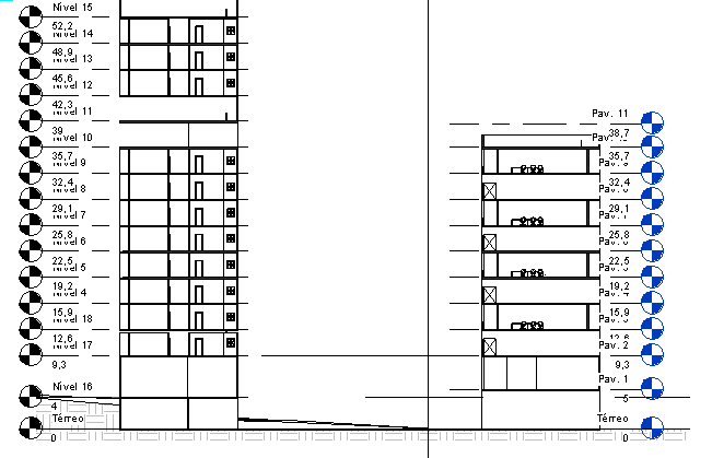

Como diminuir o tamanho do simbolo e texto de nível?
Quando ajusto minha vista para uma escala maior, os níveis acabam ficando grandes se comparados ao edifício. Sendo assim as simbologias acabam se sobrepondo. Isso acaba complicando ainda mais, quando o edifício é um vinculo, o que acaba impossibilitando o ajuste de posicionamento da simbologia.
Gostaria de diminui-los, é possível?
Essa escala esta em 1:300Essa escala esta em 1:300

Repare que, ao editar o tipo do nível, aparece uma linha que indica o nome da família do símbolo e texto. Você tem que localizar essa família no navegador do projeto, clicar com o botão direito e selecionar a opção de edição de famílias. Lá você conseguirá modificar o tamanho e o formato do símbolo, além do tamanho e estilo de fonte.
Espero que isso ajude.
