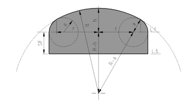

Pessoal, bom dia!
Estou buscando parametrizar essa calota e não estou conseguindo. Já tentei de duas formas, em que na segunda tentativa eliminei dois parâmetros, mas que ao apertar em atualizar, apareceram uma série de erros também.
Vou deixar o arquivo rfa aqui e algumas imagens do que tentei fazer.

Te falar que nem sabia o que era isso, fui até olhar no google parametrizar arcos no Revit é um pouco complicado as vezes envolve em quebrar cabeça, formulas matemáticas. Precisa ver a viabilidade do tempo investido se te retorno.
Como não conhecia ao pesquisar vi que tem toda uma formulação e planos e raios meio que definidos.
Peguei essa imagem desse site que tem umas fórmulas também https://siamengenharia.com.br/tampo-torisferico
Tenta utilizar linhas de referência, planos, trancar as cotas nestes planos e ver se resolve.
Dá uma olhada nesse screencast que fiz mostrando como controlar parâmetro de arco, era pra outro proposito, mas acho que se juntar a informação dos planos e posições das cotas (da imagem acima) com a forma de manipular da ferramenta deve ajudar.

Muito obrigado @mauricio_mssf . Amanhã irei quebrar a cabeça com isso.
0 Curtidas
Mensagem 5 de 5
herbertrsj
@mauricio_mssf, consegui resolver esse problema. Usei a fórmula do livro que tem esse tipo de tanque e deu certo. Quando vinculei a fórmula ao parâmetro, o revit aceitou a revolução.
