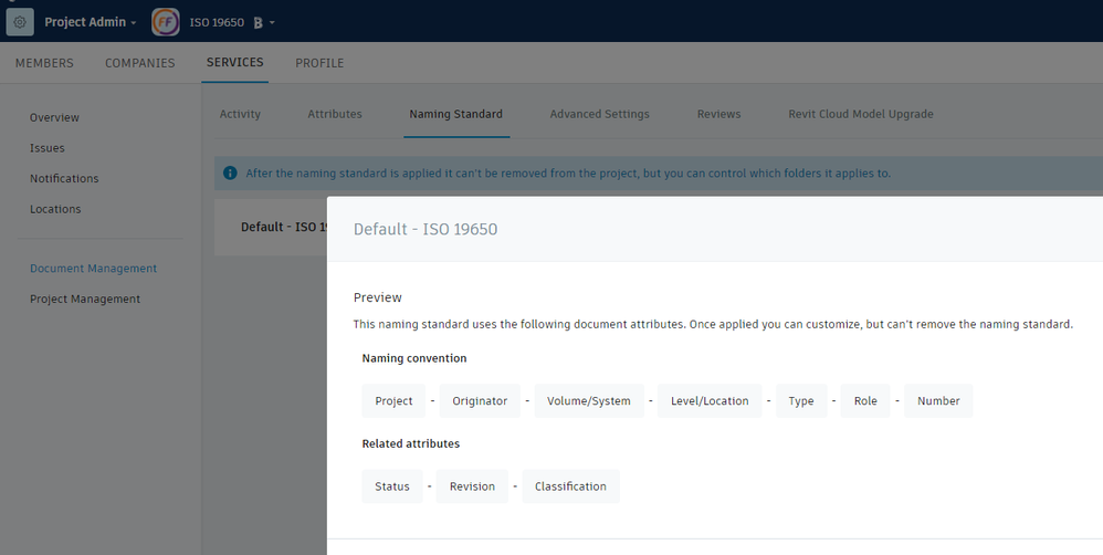

Estou fazendo esse post para auxiliar na divulgação de uma atualização grande que tivemos nos produtos de nuvem da Autodesk neste mês. Os produtos da plataforma BIM 360/ACC (Autodesk Construction Cloud) frequentemente recebem atualizações, então é legal sempre ficar por dentro do que vai aparecendo.
Nessa atualização do dia 18/05, foram mais de 30 features lançados, distribuídos entre as várias ferramentas da plataforma. Destaco alguns em especial, relacionados à padronização para ISO 19650:
  • Padronização ISO 19650 (BIM 360 Docs e Autodesk Docs): Foi lançado o recurso de criação/organização de metadados e norma de nomenclatura de arquivos, para que as ferramentas fiquem aderentes à ISO 19650 (norma internacional BIM). Esse recurso já estava em "preview" faz algum tempo e adiciona uma camada extra de organização e padronização aos projetos.
    • Criação e organização de metadados:
    • Criação de convenção de nomenclatura:
    • Configuração da convenção de nomenclatura e seus metadados:
Lembrando que esses recursos estão disponíveis para projetos novos criados tanto na plataforma BIM 360 Docs quanto no Autodesk Docs. Também vale lembrar que todo cliente com uma assinatura da Autodesk AEC Collection pode usar o Autodesk Docs. Se quiserem ler o post sobre as atualizações na íntegra, o link é esse aqui: https://constructionblog.autodesk.com/30-product-updates-for-autodesk-construction-cloud/
