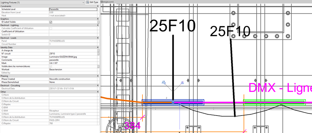

Bonjour,
Je viens vers vous car j'ai un problème avec Revit.
Je cherche à récupérer l'information du "nom du circuit" sur un fil pour l'ajouter sur un équipement électrique.
En photos je met un exemple.
Je n'ai pas de problème pour faire une annotation avec le nom du circuit sur mes fils. Mais j'aimerai ajouter ce numéro de circuit sur mes luminaires par exemple. A l'heure actuelle la seule solution que j'ai trouvé, c'est de créer un paramètre "numéro de circuit" et d'ajouter manuellement le numéro de circuit sur mes luminaires. Mais j'aimerai automatiser ce paramètre et qu'il soit lié au numéro de circuit des fils.
J'espère que mon explication est assez claire.
Merci d'avance !
________________________________________________
I am coming to you because I have a problem with Revit. I'm trying to get the information of the "name of the circuit" on a wire to add it to an electrical equipment.
In photos I put an example.
I have no problem making an annotation with the name of the circuit on my wires. But I would like to add this circuit number on my lights for example. At present the only solution I have found is to create a "circuit number" parameter and manually add the circuit number to my lights. But I would like to automate this parameter and have it linked to the circuit number of the wires.
I hope my explanation is clear enough.
Thank you in advance !

Which Revit version are you using?
The circuit naming you are using follows which rules?
