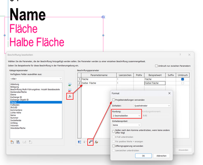

Hallo zusammen,
ich habe einen eigenen Raumstempel als Familie erstellt, in dem die Fläche für Balkone halbiert wird. Klappt gut, jedoch werden mir bis zu 5 Stellen hinter dem Komma angezeigt, obwohl bei den Projekteinheiten nur 2 Dezimalstellen eingestellt sind - sowohl in der Familie, als auch im Projekt. Ich möchte nur 2 Dezimalstellen hinter dem Komma.
Weiß jemand vllt. eine Lösung?

hast du den Parameter direkt in der Familie als berechneten Parameter erstellt, oder?
Wenn du das Format von dem erstellten Parameter anpasst, dann sollte es funktionieren. Bei mir gehts (Revit 2025)

Vielen Dank, hat funktioniert 👍😀
