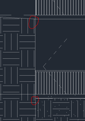

Herkese merhaba;
Eğimli bir arazi de çalışıyorum. Kırmızı ile işaretlediğim nokta(üst nokta) mavi ile işaretlediğim nokta alt nokta farkı yaklaşık 105 cm ancak revitde araziye tam oturtmanın yolunu bulamadım. Yardımcı olursanız sevinirim.
Kırmızı noktalar aynı aynı hizaya geldiğinde mavi noktalarda birbirine eşit olacak. Taşıma yöntemi ile yaptığımda kotları kaybediyorum. O yüzden yardımınıza ihtiyacım var.

Merhaba @mustafamezgil122,
Model elemanlarınızı yükseltmek için level'larınızı yukarı taşıdığınızda, topograpgy elemanınızın sabit kalması lazım. Building pad elemanınızı da level ile birlikte yükselttiğinizde arazinizde daha yukarıda bir pozisyonlanma yapabilirsiniz.
Kot kaybetmekten kastınız nedir?
