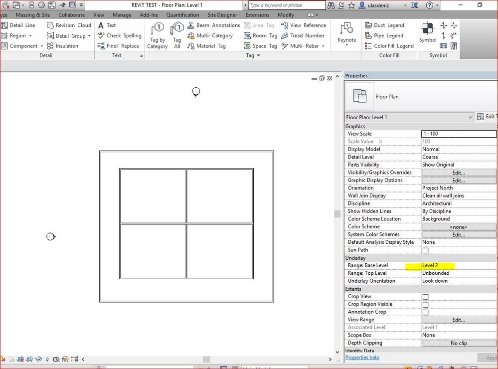

Merhaba, kat planlarımda üst katın ve alt katın izdüşümlerini nasıl gösterebilirim? Birde galeri boşluğum var fakat beyaz bi boşluk olarak görünüyor alt kat görünmüyor ?

Üst katların planında iken, Set diyerek çizim düzlemi olarak ilgili alt katı seçin. (örnekte ben ikinci kat planında iken birinci katı seçtim). bu sayede yapacağınız çizimler alttaki kat planında görünür. sonra model line seçerek çizgi tipini belirleyerek, pick lines seçeneği ile duvarları tıklayın ve çizgileri kilitleyin. çizgiler duvarlara kilitli olduğundan, duvarları öteleseniz bile güncel hali alt kata yansıyacaktır. sonra alt katta bu çizgileri görebilirsiniz. aynı şeyi çatı için de yapıyoruz. çatı çizgileri de bu şekilde alt kata yansıyor.

Bu arada en çok kullanılan, en kolay yöntemi belirtmeyi akıl edemedim. kat planında underlay diyerek üst katın izdüşümünü aktarabilirsiniz. o zaman çigilerle o izdüşümü çizip underlay seçenepini iptal edebilrsiniz. bu çok daha kolay pratik ve yaygın.

Çok teşekkür ederim. Peki binada galeri boşluğu var ve birinci kat planında galeri boşluğundan bakıldığında zemindeki mobilyalar görünmüyor underlay yaptığım zaman zeminin tamamı birinci kata yansıyor. Ben sadece galeri boşluğunun görünmesini istiyorum. Bunu nasıl çözebilirim ?

Her kat planının bir bakış derinliği vardır. normalde bu derinliğin alt sınırı bulunduğunuz katın sıfır kotudur. alt kattaki elemanları görmek için bu derinliği değiştirmemiz gerekir. Bunu view Range ile yaparsak tüm alt katı görürüz ki istediğimiz bu değil. sadece şaft alanı kadar bir yeri görmek istiyoruz. işte bu küçük alanı seçip o alanın derinliğini değiştirmek için Plan view kullanıyoruz. resimde gösterdiğim gibi sınırlarını belirlediğimiz bir alanın bakış derinliğini yerel olarak değiştirebiliriz. plan view ayarlarını resimdeki gibi yapabilirsiniz ya da offset değerleri ile ayarlarsınız. fakat birinci kattaki mobilyalar tıpkı ikinci kattaki mobilyalar gibi görünür. onları silik yapmak için de, seçip sağ tıklayıp Override Graphics in View komutu ile onları (halftone) silik yapabiliriz. son resimdeki belirgin elemanlar karşılaştırma için ikinci kata yerleştirilmiştir. son olarak plan view alanının belirlendiği o çizgileri dilersenin planda gizleyebilirsiniz de.

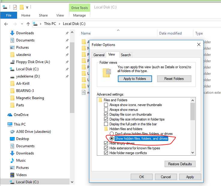

Merhaba revitte sağa tıklayıp visible yaptığım elemanı nasıl geri getirebirim ? Visibillty grafik kısmına girip baktığımda o eleman açık görünüyor yani tik işareti var ama plan düzlemimde sağa tıklayıp kapattığım için görünmüyor

Alttaki Reveal Hidden elements butonuna bastığınızda, gizlenmiş elemanların kırmızı hatlarla belirginleştiği bir görünüme geçersiniz. tekrar basınca normal görünüme geçersiniz. bu görüntüde iken ekranda kırmızı bir çerçeve olur. bu ekranda iken seçtiğiniz kırmızı hatlı elemanlar gizlenmiş olanlardır, onları seçip üstten unhide elemnet demeniz lazım.
windosda herhangi bir klasörde View-Options-View dan esimdeki seçemneği etkinleştirin sorun kesinlikle bu seçenek.
