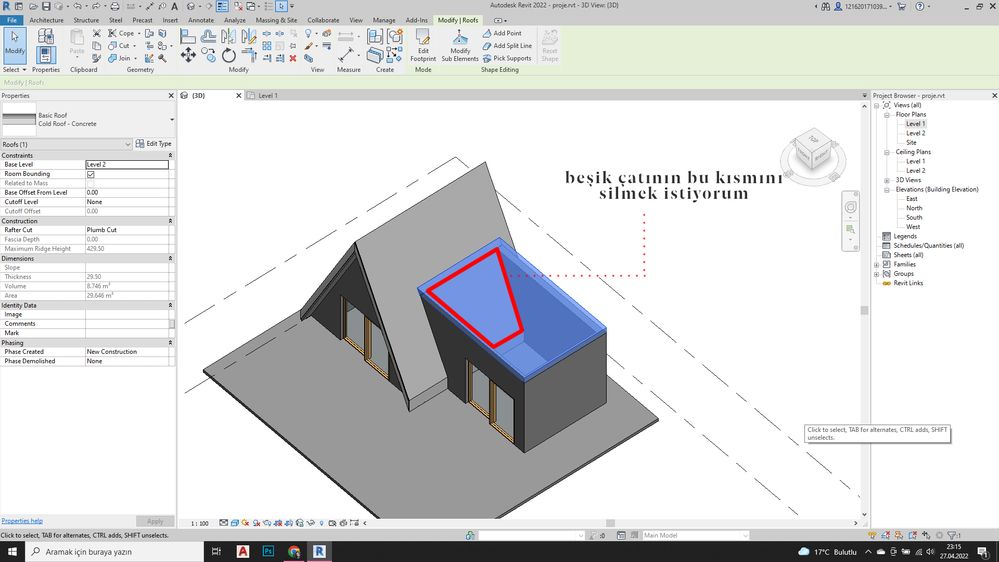

Merhaba bir adet beşik bir adet teras çatıyı birleştirdiğimde, beşik çatının bir kısmını silmek istiyorum yardım edebilir misiniz? soru.jpg

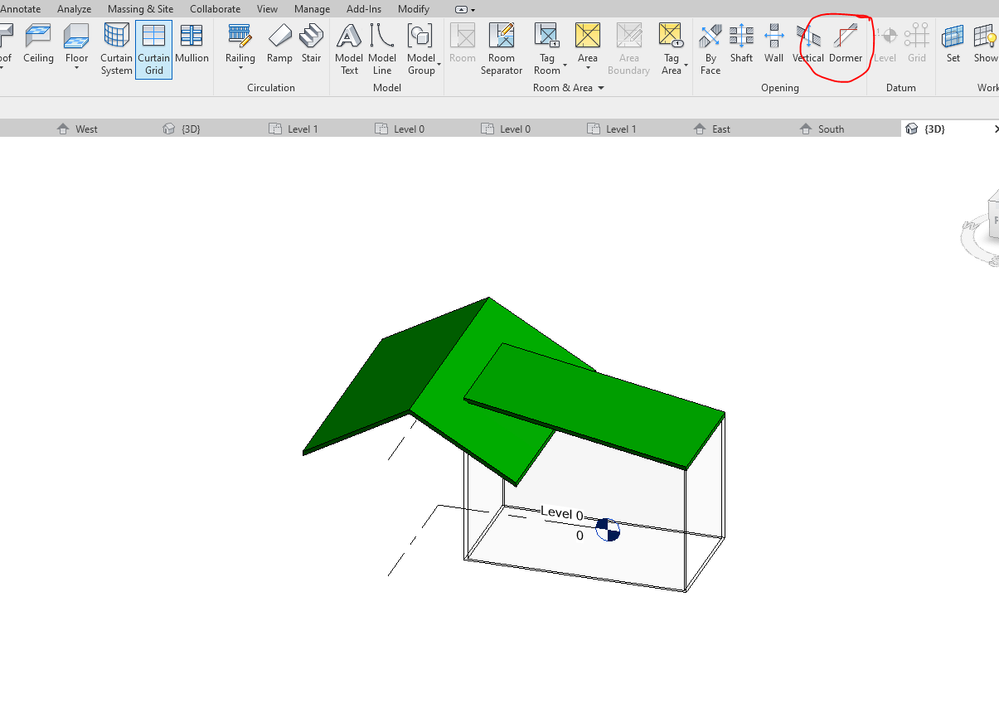

Merhabalar,
Join roof komutunu çalıştırdıktan sonra Create dormer denilip izdüşüm kenarlar secimi yapilarak çıkarım yapilacak bolge belirtilir. Aşağıya bir adet videosunu bırakıyorum;

kESMEK İSTEDİĞİNİZ ALAN DUVARLARLA ÇEVRİLİ. Bunu  kullanarak  Dormer komutu ile önce beşik çatıyı sonra duvarları tıklayarak kapalı bir alan yapıyorssunuz. otomatik olarak kesiyor. Dormer> Beşik çatı seçilir > Pick Roof wall edges komutu şeçili olur değilse ya da çıkılırsa tekrar seçilir. duvarları ya da çatının kenarlarını seçerek kapalı bir kesme alanı yaratılır. gerekirsde trim komutu ile kapalı çizim oluşturup finish ile çıkılıDormer.PNGr.
