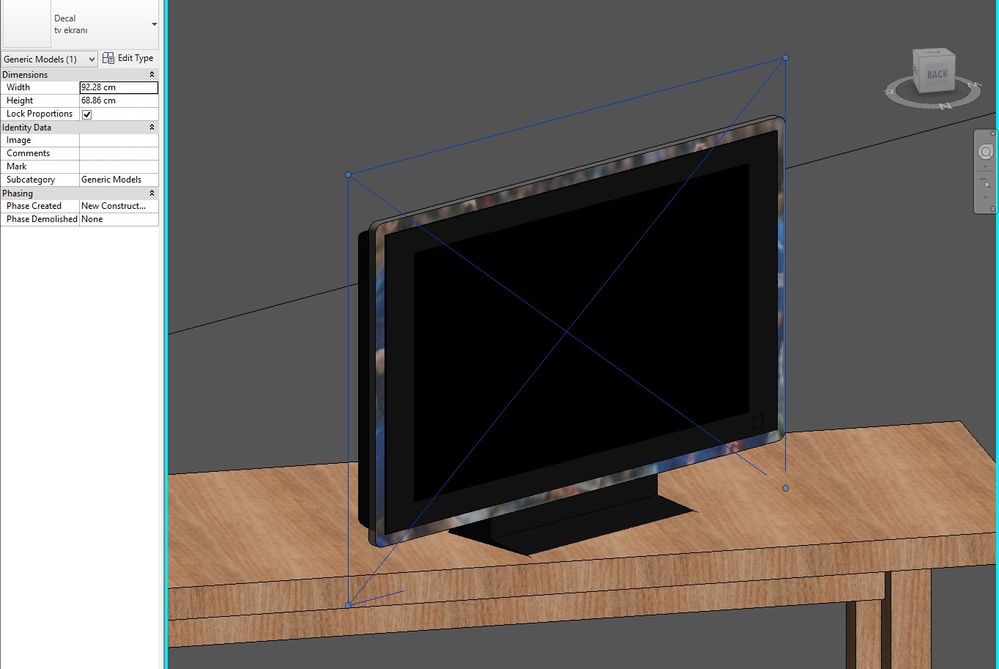

decal komutunu kullanarak tv ekranına resim eklediğimde ekranda göremiyorum,resmi ekranın kenarlarına atıyor.plandan 3 boyuttan denediysem de olmadı.yardımcı olursanız seviniriAdsız.jpg

Merhabalar,
Decal yöntemini kesinlikle önermiyorum. Revit üzerindeki tasarımlarınızın tamamında çok küçük bile olsa geçici çözüm üretmemelisiniz. Decal yalnızca biryere çıkartma oluşturmak için kullanılır. Decal oluşturduğunuz bir nesnenin parametriksel olarak ebatlarında değişiklik olduğunu varsayarsanız? daha sonra çiziminiz karmaşık olacaktır. Ayrıca Decal'da sadece Realistic de calısır. Lütfen kullandığınız örn duvar üzerine bir tek tıklayarak Properties>Edit Type>Costruction>Sctucture>Edit>Material üzerinden Appearance sekmesine geliniz ve buradan yüzey olarak texture resim ekleyiniz. Bu şekilde kullandığınız malzeme sizlere 3D olarak gözükecektir.
Aşağıda bir örneği duvar üzerinde özetledim. Decal  her revizenizde sizlere sorun yaşatacaktır. Material üzerine texture yüzey attığınız zaman bir problem cıkmayacaktır. Aynı zamanda texture ayarları üzerinden resmin ebatlarını parametriksel olarak revize edebilirsiniz.
