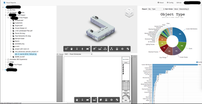

Bu başlıkta BIM360 platformunda benim deneyimlediğim, tavsiye edebileceğim Forge platformunda oluşturulmuş BIM360 API'larından bahsedeceğim. Projelerinizi çokça keyifli hale getirebilecek, level atlatacak, kolaylıkla data çekilebilecek yada belirli otomasyonlara hizmet verecek bu platformun daha çok duyulmaya ihtiyacı var gibi. Sizin de tavsiye edecekleriniz varsa bu başlık altında toplayabiliriz diye düşünüyorum, ki ben merakla bekliyorum ve başlıyorum.. 🙂
Bunlardan ilki BIM 360 Visual Reports;
Bu uygulama panosu, Autodesk Revit modelizi 3B ve 2B paftalar, pasta ve çubuk grafikler halinde çıkarır ve düzenler. Tasarımcıların modeli anlamasına yardımcı olur. En sevdiğim özelliği ise "Cluster by Category" yani tek bir tıkla modeliniz dağıtılma efektiyle kategorisine göre gruplanıp hizaya geçiyor.
İkinci bahsedeceğim uygulama ise BIM 360 Export to Excel;
Bu ek uygulama ise aslında datalarla cambazlık yapanlar, metraj listeleriyle çokça haşır neşir olanlar vs gibi arkadaşlara kolaylık olabilir. Temel mantığı modelinizdeki her eleman sayfalar halinde kategorileştirip parametre değerlerini excele dökmek üzerine kurulu. Kullanımıyla alakalı videoyu ise şöyle bırakıyorum, lütfen buraya tıklayınız.
