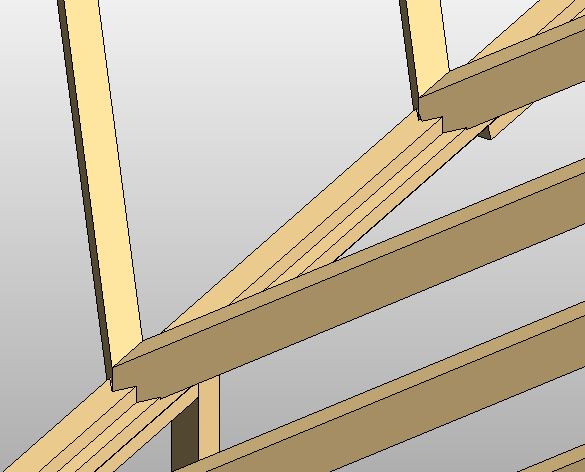

Для начала расскажу об одном трюке который придумал делая деревянную стропильную систему. Вобще очень люблю кочественную модель в проекте, чтоб все было смоделировано так как должно быть.
Нужно было смоделировать опирание на ендову, вот такое:
Врезание стропил в ендову сделать не проблема, а вот как сделать чтоб между собой стропила срезались под одинаковым углом ?

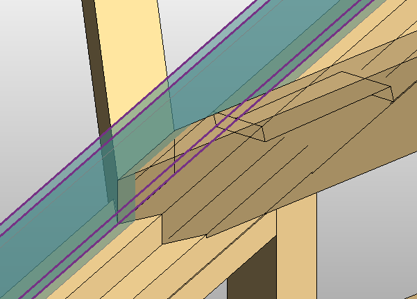

Для этого я сделал 2 балки расположеные выше ендовы, расположил их так чтоб они отрезали лишнее от стропил. А чтоб их не было (в спецификации не попадали, на чертежах не мешались) отнес их в стадию "Существующие" и настроил соответственно фильтры.
Вот такой трюк.

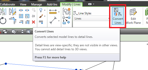

Преобразование Модельных линий в Линии детализации и наоборот.
Уж не знаю часто ли такое нужно, но видимо встречается (мне как-то было нужно очень давно).
Чтоб преобразовать Модельные линии в линии детализации делаем следующее:
Для того чтоб сделать наоборот, из Линий детализации в Модельные линии, нужно повторить все то же самое только в пункте 2 открыть эскиз для создания перекрытий или потолков или крыш (чего-нибудь 3D).
Severnik, зачем так сложно ??
Это еще с 2010 версии появилось, в составе Advantage Pack.

Romanich написано:Severnik, зачем так сложно ??
Ух ты, я не заметил этой кнопочки ))
Спасибо! буду иметь ввиду.
