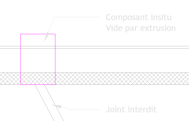

Bonjour,
Voir capture d'écran :
Mur avec isolation intérieure et cloison non perpendiculaire au mur, pas de problème pour obtenir le joint au niveau du nu intérieur de l'isolant ; en procédant ainsi : sélection cloison > clic droit sur point bleu > interdire le joint > clic maintenu / déplacer.
Mais avec la cloison non perpendiculaire au mur la procédure ne fonctionne pas.
Comment dois-je procéder pour obtenir la disposition en vert ?
Merci à vous pour votre solution.
Dans l'attente, cordialement,
Charles

Bonjour,
       Je n'ai rien trouvé de mieux que de faire un vide par extrusion en composant Insitu et de couper la cloison par le vide. Il faut que le joint soit interdit sur la cloison.
      Une autre solution (solution N°2) mais qui n'est pas BIM est de placer toutes les couches du mur multicouche entre les limites des couches principales.
Bien cordialement.
JF
Solution N°1Solution N°1Solution N°1Solution N°1
Solution N°2Solution N°2

Salut,
Essaye avec la commande "Jonction des murs" (onglet "Modifier" > groupe "Géométrie")
Sélectionne la jonction et passe en mode "Ne pas nettoyer le joint" dans la fonction "Vue" :

Bonjour,
Merci pour ta solution qui est "la solution" ;
on m'a proposé d'autre procédures bien plus compliquées et non Bim, sous diverses formes sur le net, depuis plusieurs jours et donc non satisfaisantes.
Je m'étonnais qu'Autodesk n'ait pas prévu cette situation.
Je note la procédure et continue à me perfectionner.

Salut,
Je me permettrais juste d'apporter une "bidouille" qui est la suivante. Pour éviter de traiter chaque intersection de murs avec l'outil jonction que j'appouve!, Tu peux faire les choses suivantes
Structure de la cloison (Fonction isolant vide)
Structure du mur principal
Enduit (Fonction finition)
Limite de couche
Beton fonction porteuse
Isolant fonction doublage
Limite de couche.
Cela fonctionne bien et évite de devoir reprendre tes intersections mais il faut savoir que si tu dessines à l'axe du porteur, REVIT te mettra l'axe du porteur à la moitié du béton+doublage. Cela empèche aussi à ton doublage de se retourner sur ta menuiserie... Il y a peut être d'autres inconvénients je laisse les autres compléter la liste si besoin 😛
