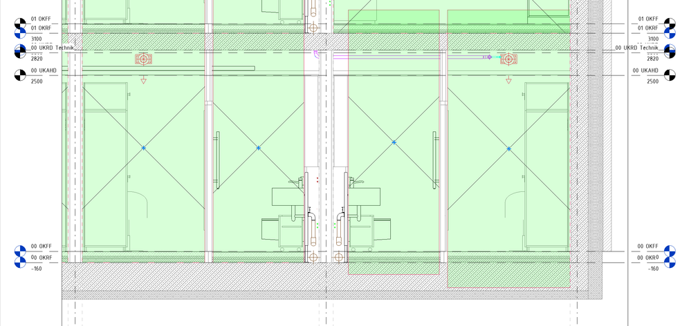

Hallo liebe Community,
wie im Titel beschrieben, habe ich das Problem, dass Revit die Geshcossdecken der referenzierten Architketur nicht erkennt. Wände werden erkannt. MEP und ARC Modelle sind jeweils in Revit 23 modelliert.
Wenn ich das Architekturmodell öffne und dort direkt MEP-Räume erkennte, werden die Geschossdecken erkannt.
Was ist bereits probiert habe.
-Haken bei Raumbegrenzung in der Referenz ist aktiv.
-Haken bei Raumbegrenzung der einzelnen Bauteile beim Architekten ist aktiv.
- Ich erstelle die MEP-Räume immer von OKRF bis OKRB mit einer Berechnungshöhe von 200mm.
Was mir aufgefallen ist.
-Revit gibt keine Warnung aus, wenn sich MEP-Räume überlappen.
Hat jemand eine Idee?
MEP-Räume erkennen Raumbegrenzungen horizontalMEP-Räume erkennen Raumbegrenzungen horizontal
Raumbegrenzungen vertikal werden nicht erkanntRaumbegrenzungen vertikal werden nicht erkannt
Einstellungen MEP-RaumEinstellungen MEP-Raum
Beispielhafte Eigenschaften der BodenplatteBeispielhafte Eigenschaften der Bodenplatte

Hallo @Emre.ErdemirP44AS,
das liegt vermutlich daran, dass im Projekt die Volumenberechnungen nicht angeschaltet sind.
Schau mal z.B. im Reiter Architektur > Raum & Fläche > Flächen- und Volumenberechnungen
oder im Reiter Berechnung > Räume und Zonen > Flächen- und Volumenberechnungen
Hier musst du dein Projekt umschalten auf "Flächen und Volumina"

Vielen lieben Dank! Ab jetzt frage ich öfter mal im Forum nach 🙂
