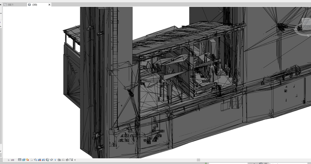

MichaelSpahn
Servus Tom,
selbst die IFC-Datei wird unbrauchbar beim einlesen in Revit.
ifc-revit.PNGIch komme zu dem Schluss, dass es an der Ursprungssoftware liegen muss. Dort wurden irgendwelche Einstellungen, Verknüpfungen,... o.ä. getroffen, die das Projekt für Revit unbrauchbar machen. Mich verwundert es nur, dass es in der IFC-Datei ebenso seltsam dargestellt wird. Mit welcher IFC-Version hast du das Modell exportiert?

Nachricht 17 von 17
Tom_Nitzsche
Hallo Michael,
vielen Dank für deine Bemühungen!
Die IFC wurde in Civil 2017 im CoordinationView_2.0 erstellt.
Danke für deine Einschätzung. Ich denke auch, dass weder die IFC noch die DWG in Revit verwendet werden kann.
