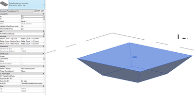

Hallo liebe Leute,
ich versuche im Moment die beste Lösung zu finden eine als Voute verdickte Bodenplatte in Revit darzustellen.
Die beste Lösung meiner Meinung nach ist diese als Plattenkante zu erstellen und dann mit dem Fundament zu verbinden.
Daran stört mich allerdings, dass man die "Verdickung"  nicht in der Fundament-Bauteilliste hat.
Gibt es eine bessere Lösungen dafür? Oder sollte man die Voute direkt als Einzelfundament darstellen?
Vielen Dank im Voraus

Hallo @p.knoke ,
Wie Du gesagt hast, kannst Du die Plattenkarte erstellen, oder wenn Du die unterschiedliche Dicke in der Bauteilliste brauchst, versuche ein separates Fundament mit der unterschiedlichen Dicke zu erstellen und zusätzlich einen Sweep-Abzugskörper, um die richtige Form zu bekommen.
Verwende eine Projektfamilie mit dem Sweep-Profil, das Du für die Voute brauchst. Dann schneide den dickeren Teil des Fundaments mit dem neu erstellten Abzugskörper.
Das Ergebnis sollte grafisch dasselbe sein, aber Du solltest den separaten Fundament-Typ in der Liste bekommen.

Du kannst die Autodesk-Familien für Fundamenten verwenden, dort kannst du den Winkel einstellen.
Der Vorteil ist, dass die Familie die richtige Kategorie, Structural Fundations, hat und auch das ganze Streifenfundament mit nur einem Element gelöst wird.
Ich habe gerade entdeckt, dass du mit dem MuM Bim Booster Kalkulation Plug-in für Kalkulation nicht auf die Plattenkanten-Elemente zugreifen kannst, falls du eine modellbasierte Kostenberechnung mit diesem Plug-in planst, ist das etwas, was du beachten solltest.
