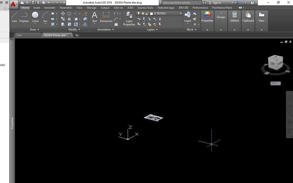

No puedo ver los archivos de autocad importados esto se debe a que????

Hola Walter, primero que nada debes de limpiar tu archivo de autocad dejando solamente los datos que tú consideres necesarios para generar tu modelo. Te dejo una imagen llamada "archivo limpio" para que sea más claro. Verifica que todas tus líneas, textos, etc. se encuentren en la posición 0.00 en el eje "Z", es decir, que no tengan una altura. En la imagen "0.00 eje z" puede ver lo que quiero decir
Ya en revit te recomiendo que tus unidades de proyecto las tengas en metros y cuando importes tu dibujo tengas las configuraciones que se muestran en la imagen que nombré como "configuraciones".

Recuerda que la versión de tu archivo de AutoCAD debe ser igual o inferior a la versión de Revit.

Además de lo que bien te dicen @Jamhmer_Oc  y @Crisseven7  otra cosa que debes tener en cuenta, es la posición en relación al 0,0 que tiene tu archivo de CAD y tu archivo de Revit
Si el archivo de CAD esta en coordenadas geográficas, es posible que se ubique muy lejos de tu archivo de Revit.
Para eso deberías tomar en Revit las mismas coordenadas de tu archivo de CAD, y de esa manera podes trabajar en forma coordinada en los dos softwares.
Deberíamos saber cuáles son los pasos que seguis, y cómo es el archivo de CAD.

Gracias, por el consejo y si ya solucione, otra vez gracias
