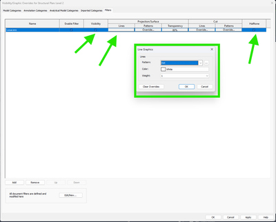

Hola, buen día a todos. Espero puedan ayudarme con este problema: he creado una familia de vigas para representar un steel deck, metal deck o losacero (como lo conozcan), con el objetivo de que sea visible en las vistas 3D. Posteriormente, modelé y recorté el suelo utilizando la geometría de la viga para darle forma.
Sin embargo, al generar el plano de planta, se muestran las líneas de la geometría del deck que cortan el suelo. Intenté ocultarlas utilizando líneas invisibles, pero esto implicaría modificar cada línea de forma manual, lo cual sería demasiado laborioso.
Es importante que el suelo sea visible en la planta, ya que necesito etiquetarlo con información como nivel, material, entre otros. Agradezco de antemano cualquier sugerencia o solución que puedan compartir. Gracias. anexo imágenes del modelo:

Tu vista está en vista alámbrica?
Cómo se ve en línea oculta

GustavoUbriaco
Si sería con invisible lines
la otra opción es que pongas en vv las lineas de los pisos en color blanco
Este es el resultado
Con LW marques el contorno de las losas

alejandro_araozsk8
Si lo pongo en color blanco las líneas se siguen viendo por el color de las vigas, como se ve en la imagen, hay alguna forma de no mostrar los cortes de geometría de la losa en planta?
GustavoUbriaco
Si es el problema cuando tienes elementos con color pero puedes usar un tipo de línea que tenga muy espaciado los puntos para que sea lo menor posible este efecto de líneas blancas

DidierRamirezDarjo
Hola @alejandro_araozsk8, espero te encuentres muy bien. En este caso una posible solución es que apliques un filtro a tus elementos que te permita controlar su visibilidad de forma independiente a los demás elementos. Para esto puedes valerte de algún parámetro de tipo o instancia que las identifique y separe del resto, puede ser comments por dar un ejemplo:
En ele ejemplo yo uso vigas normales, pero es para darte una idea. De tal manera que darás de alta tu filtro con base en este dato:
Eso te permitirá cargarlo y controlar aspectos gráficos de la losacero específicamente o en su defecto, apagarlas:
Los elementos no son visibles pero siguen ahí y son perfectamente etiquetables:
Podrías crear incluso tu propio estilo de línea y aplicarlo:
Espero te sea de utilidad, saludos!
