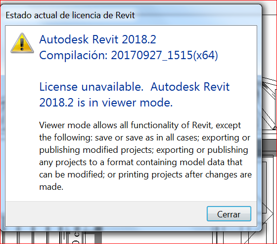

Saludos. Tengo instalado el REVIT 2017, me llegó un archivo realizado en REVIT 2018 y acudi al visor de audesk, lo vi e hice lo que pude hacer. Al otro día el REVIT 2017 estaba en modo visor, sin poder guarda. Instale el REVIT 2180, y tambien está en modo visor. Tengo 10 días que no puedo trabajar en REVIT y el Dpto de Informática no sabe que está pasando. Cuando le doy guardar a un archivo, ya sea 2017 o 2018 me indica el siguiente mensaje: License unavailable. Autodesk Revit 2018.2 is in viewer mode. Viewer mode allows all funtionality or  Revit, except the fallowing: save or save as in all cases, exporting or publishing modified projects, ...   HELP HELP

Según los documentos de ayuda de Autodesk (yo no lo he comprobado), esto es lo que se debe hacer:
  1. Borrar todos los archivos en:  C:\Users\<username>\AppData\Roaming\Autodesk\ADUT
  2. Ir a: C:\Users\<username>\AppData\Local\Autodesk\Web Services y borrar el archivo LoginState.xml
  3. Borrar todos los archivos en: C:\ProgramData\Autodesk\ADUT
  4. Ir a: C:\ProgramData\FLEXnet y borrar todos los archivos que comienzan con: adskflex
Gracias, seguí sus instrucciones pero no existe ningún archivo ADUT, LoginState.xml ni archivos que comiencen con adskflex

Es raro. Yo hice una prueba de esto, y sí encontré archivos en esas rutas.
Tal vez puedas intentar la opción de Reparar la instalación, desde el panel de control.

Estimado @Anonymous tienes problema con la licencia te recomiendo que restablezcas la licencia de Revit y le ingreses nuevamente el Serial Number. Eso te va a funcionar!!
Sigue estos pasos o visita mi otro post donde hablo exactamente de este tema;
Error en Activación de Licencias Autodesk
"Si tienes algún problema para activar algún producto de las ultimas versiones, podrás restablecer la licencia si accedes a la carpeta C:\ProgramData\Autodesk\CLM\LGS ahi encontrarás todos los Product Key de los programas que has instalado en tu equipo.
Por ejemplo AutoCAD 2018 es la carpeta 001J1_2018.0.0.F ya que su Product Key es 001J1. Solo tienes que eliminar la carpeta del producto que deseas restablecer su licencia. Si lo haces, la próxima ves que ejecutes el programa te volverá a pedir el Serial Number de la Licencia tal como si fuera la primera vez."
Espero te sirva!! Saludos! Smiley Very Happy

Debes abrir Revit directamente desde el ejecutable (acceso directo), o por el menú de programas del sistema operativo seleccionando buscar y escribes Revit, asegúrate de elegir bien, ya que también puede aparecer el acceso para el modo visor.
El modo visor tiene un acceso directo independiente del de Revit en modo normal. Si usaste el visor e intentas abrir directamente desde un archivo, el programa abrirá en la última versión utilizada.

Hola, espero te encuentres muy bien. Puede que actualizando tu Revit esto se solucione, para la versión 2018 se llegó a la actualización 2018.3.3. También creo que algo que habría que considerarse es que la versión 2018 es ya obsoleta, ya que no recibe soporte por parte de Autodesk, te comparto un link donde lo podrás confirmar:
