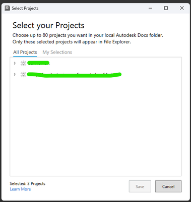

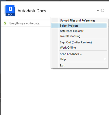

Hola @Mboada0203, espero te encuentres muy bien, aportando a tu consulta agregaría lo siguiente:
  • Si al insertar los modelos de forma individual estos salen en diferentes ubicaciones me parece que tienes un problema de georeferenciación. Los modelos deben coincidir en ubicación y coordenadas, independientemente de si están integrados con la arquitectura o están siendo manipulados individualmente. Te recomendaría revisar esto.
  • No es recomendable que realicen un Bind de los modelos, perdería todo sentido que los hayas usado como links, incrementarías el peso de tus archivos y perderías control y la autoría de cada uno de ellos. Sería contraproducente. En todo caso, una mejor estrategia sería integrarlos en Navisworks por darte un ejemplo.
  • En el caso del modelo de arquitectura que tiene todos los modelos, este debe ser insertado con el tipo de Referencia Attachment o Enlace para que muestre links internos al modelo.
  • Por último, mencionarte que regularmente cuando en ACC no logras ver los modelos puede ser debido a dos razones. La primera, que hayan sido realizados en versiones distintas (No creo que sea el caso) y la otra, no tienes los suficientes permisos. Todas las carpetas de ACC incluidas las consumidas y compartidas tienen permisos. Te recomiendo que los revises para asegurarte de que tengas acceso además de que que el permiso que tengas asignado debe ser adecuado:
    Si todo está correctamente configurado en el proyecto, deberías tener acceso desde aquí a los archivos y proyecto, si esto no pasa, es un indicador de que algo va mal:
  • Por último, comentarte que en el connector, puede que no esté dado de alta el proyecto correctamente y por eso no lo ves, te recomiendo revisar que si este dado de alta desde aquí:
Espero algo de esto te sea de utilidad, saludos!
