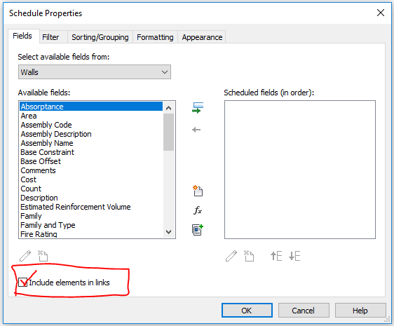

1) en el topográfico  tengo puertas de acceso, y, en la vivienda el resto de puertas. ¿Cómo hago para que en las tablas de planificación de puertas, el archivo anfitrión contabilice la de ambos archivos vinculados?
En las tablas debes activar "Include Elements in Links"
 https://knowledge.autodesk.com/es/support/revit-products/learn-explore/caas/CloudHelp/cloudhelp/2018...
