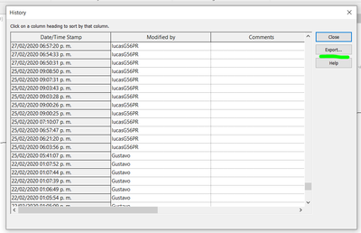

elmer.munoz
Hola @KIG_FIG
Creo que lo que buscas es esto:
Esta opción te exporta un archivo Excel.
Gracias y esperamos tu respuesta y espero que te sea útil.

KIG_FIG
 Gracias @elmer.munoz!
Esto es a la mejor solución que creo que se puede llegar. Aunque el informe hay que pedirlo bien en la raíz o bien carpeta por carpeta. En el informe ves todo el registro de actividad, con toda la antigüedad, cuando antes de un vistazo veías la actividad rápidamente. La pregunta sería si van a incorporar esta funcionalidad también en el nuevo Autodesk Docs como ya estaba en BIM 360.

KIG_FIG
Gracias por tu respuesta @GustavoUbriaco, esto solo valdría para modificaciones en un archivo Revit y para consultarlo debería descargarlo. Yo lo que pido es el registro de actividad en un proyecto. Quien ha descargado, subido, modificado, visualizado un archivo en un histórico de tiempo. Esa funcionalidad si estaba disponible en Project Admin en BIM 360 Docs pero no lo está en Autodesk Docs. Al menos de manera intuitiva, hay que exportarse el registro de actividad por cada uno de los archivos deseados, mucho mas lento si lo que quieres es vigilar la actividad de varios proyectos diariamente.
