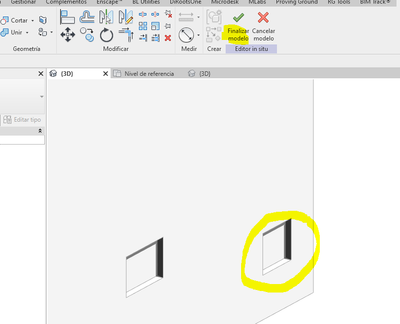

Hola apreciada comunidad,
Esta vez quisiera una ayuda para poder generar un vacío en un muro de esta forma. Lo intenté con un model in place, generando una extrusión de vacío pero me dice que no se puede. No sé como más pudiera generar este vacío. Muestro a continuación una sección indicando en azul lo que quisiera hacer vacío (sólo es en un segmento del muro).

Buenas  @Mboada0203 una opcion que puedes probar es crear una familia basada en cara que contenga un vacio, te resumo los pasos:
1- Crear una familia basada en cara, usar esta plantilla:
2- Haces un vacio y lo parametrizas en todos los ejes necesarios:
3- Selecciona el vacio y corta contra la cara ( importante que el vacio tenga una profundidad donde atraviesa la cara segun lo que requieras cortar)
Quedaria:
Terminado el proceso lo cargar al proyecto y lo colocas en una cara, en este caso muro:
Todo lo demas es parametrizarlo a necesidad.

Hola!
Además de la buena opción que sería una familia, el error que te marca se soluciona así, desde la pestaña modify hay una herramienta que se llama cut está arriba de join, selecciona el muro a cortar y después tu model un placer listo tendrás el hueco y al finalizar no tendrás este error que mencionas.

en ese caso còmo lo hago? porque lo que estaba haciendo era haciendo un model in place pero como vacío pero no puedo finalizar el modelo . me sale este error

@Mboada0203  seria usar la herramienta cortar:
Y una vez que se hizo el corte de geometria:
Recien ahi finalizas el insitu, pero evita utilizar este tipo de familias, siempre que puedas usar familias cargables como te mencionaba en el anterior mensaje.

Si va a ser repetitivo este tipo de huecos conviene la familia te dejo una es versión 2023 se coloca por cara de muro
