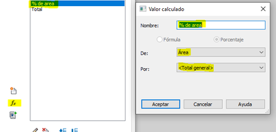

Una vez más recurro en busca de sus conocimientos!
Me surge la duda si existe alguna forma (sin recurrir a Dynamo) de poder utilizar en un parámetro calculado los valores totales de una tabla.
Es decir, utilizar el valor total de las áreas comunes de un edificio y de las áreas de vivienda para calcular coeficientes.
Gracias por la ayuda!

Buenas @sebas.alonso.alonso y @rxi.gg
Si se busca este resultado:
Primer parametro:
y Segundo parametro:
Adjunto el archivo, espero que sea esto lo que buscaban.
