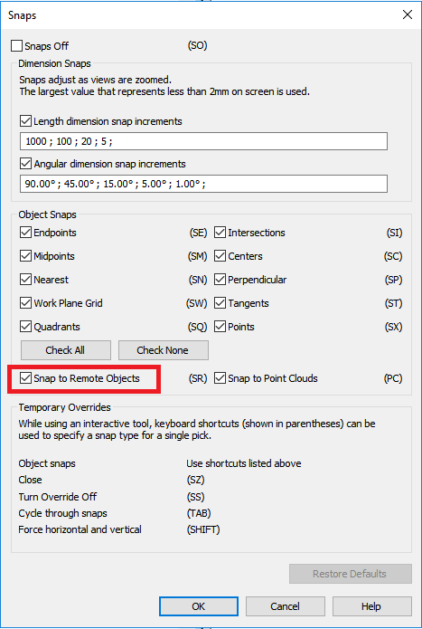

Buenos días,
Sí, me estoy refiriendo exactamente a que haga lo mismo que enseñas en el vídeo. Solo que a mi me da problemas al intentar unir las tuberías. No me reconoce la referencia a ejes, es decir tengo que estirar la tubería a "ojo" porque no me muestra las líneas discontinuas que informa de que me encuentro en linea con la bajante. Además, en el momento que unes tramo horizontal con bajante, que colocas una tubería con 100%  de pendiente, para que sean 45ª a mi no me crea la derivación. ¿Qué familia de tubería tienes? La genérica de Revit no viene con las uniones de la tuya.

Hola,
Verifica que tengas activada la opciones Snap to Remote Objects e Intersections en el panel Manage > panel Settings > Snaps.
En cuanto a la tubería usé la PVC-DWV, pero con la Standard funciona igual. Lo que debes verificar son las Preferencias de Enrutamiento de la tubería que estés usando. Seleccionas la tubería, editas el tipo y haces clic en Routing Preferences.

Buenos dias,
Una vez marcado "snap to remote objects" e indicando correctamente las preferencias de autoenrutamiento he conseguido realizar lo mismo que habías mostrado en el video.
Mil gracias,
